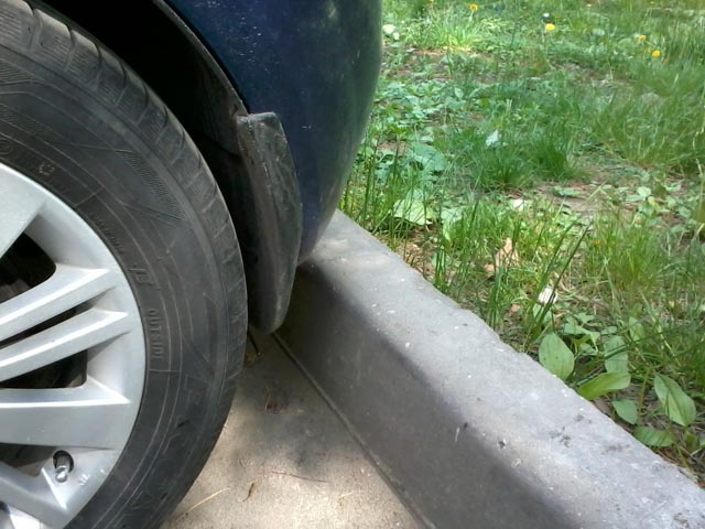

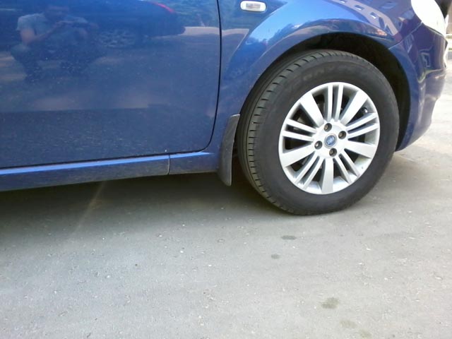

Вставлю свои три копейки,сразу скажу для хорошей требуемой мне посадки дорабатывал долго ибо....
Брызговик подгонял под геометрию бампера

Раз уж здесь пошел разговор про брызговики, спрошу тут:
объясните мне смысл коротеньких(!!!) брызговиков, особенно спереди - разве их назначение не прикрывать пороги(снизу днища) от летящей грязищи из под колес? Или они годятся только для того, чтобы за счет бокового выступа чуть двери от грязи прикрывать? :?

Сообщение 44. 19 май 2014, 08:08
Обьясняю...."Коротенький" брызговик защищает сам угол крыла и см 30-35 порога,самая ударная часть пескоструя.Скажу больше,стояли штатные тонкие,стояли универсальные,разницу по длине 1,5 см считаю НЕ существенной

Сообщение vermin 19 май 2014, 09:12
У меня длинные стоят резиновые и то кажется, что не справляются(грязь иногда на дверь летит, когда руль повернут). А тут смотришь у других 2-3 см брызговичек на угол прикручен и прямо от него борода(зимой) до середины двери передней из наледи и прочего говна. У меня такой фигни нет - все чистенько! Спрашивается нахрена такая порнография нужна? :mrgreen:

Сообщение 44. 19 май 2014, 09:23
vermin писал(а): порнография
....с ластами ездить.Это скорее эротика.Посмотри на весь автопром,в частности на южнокорейский и сделай выводы.Фокус исключение.Быть может для твоего региона такие спарко-ласты актуальны.
